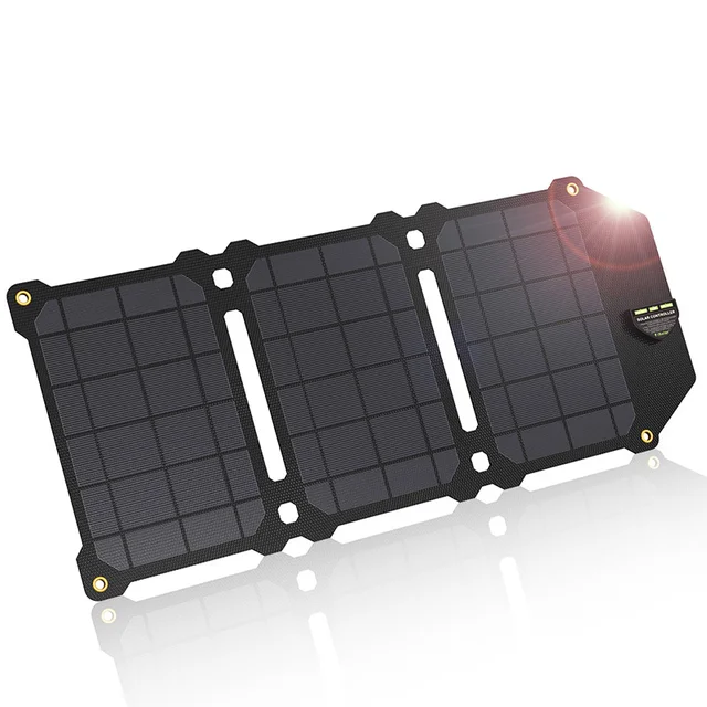

Вот примерно такая:

У того, что на видео, примерно такая.
21 w на выходе. говорит, что телефон в пасмурную погоду может зарядить за два часа.
Чёт не верится.
Вот какая у него.
Максимальная мощность 21W
Номинальная емкость 5V 21W

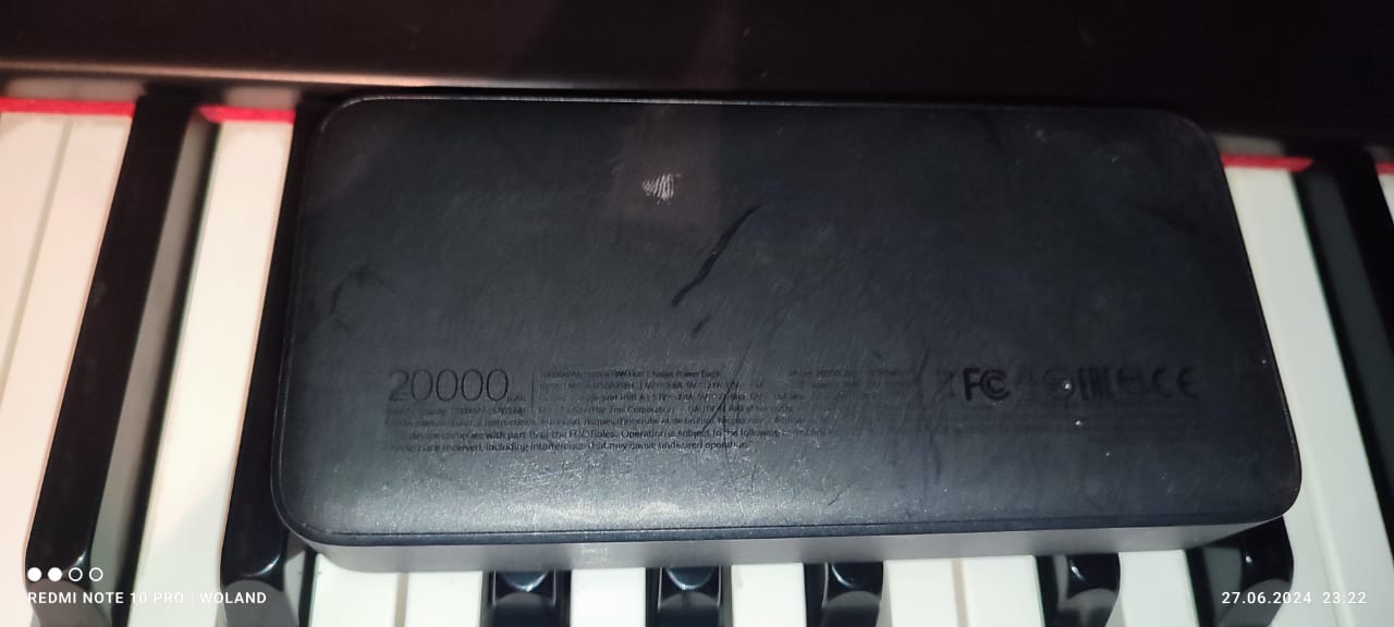

То есть, мой пауэр банк на 20000 mAh эта панель зарядить не сможет?

21 ватт при 5 вольтах (стандарт для смартфонов и литиевых батарей) - это 4 ампера - то есть за час - 4 Ач или 4000 мАч
то есть этот смартфон при солнечной погоде - панель зарядит чуть больше часа
