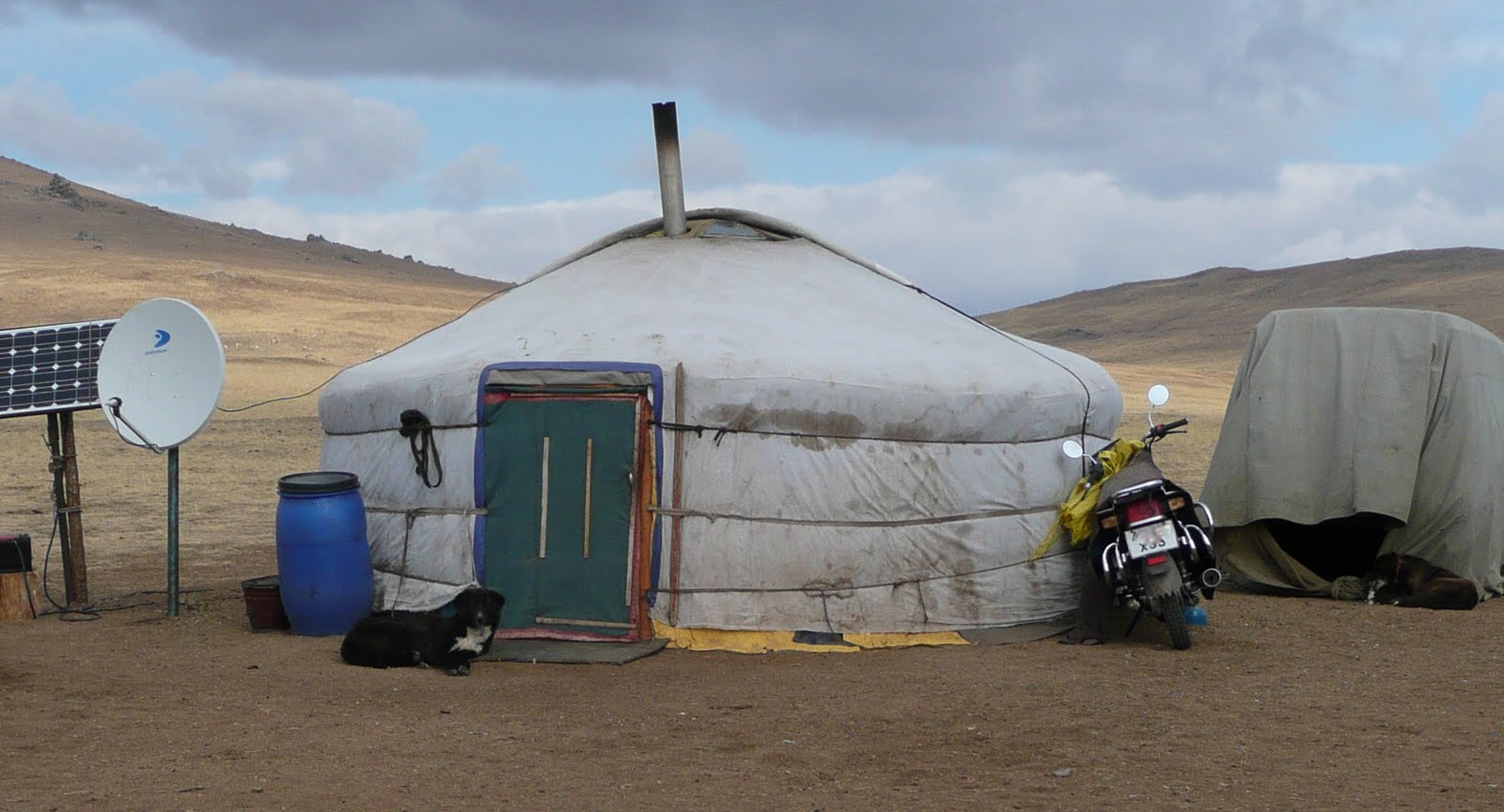

Видел у чабанов в горах приблизительно такие панели:
Ночью в 2-3 часа, прохожу мимо них, у них всегда в далеке свет горит.
А судя по спутниковой тарелке и телевизор показывает?
Неужели такой маленькой хватает?

Зарегистрированный писал(а):Видел у чабанов в горах приблизительно такие панели:
это обычная панель на 100 ватт
если днём на аккумулятор - то вечером и ночью вполне потянет и пару простых светодиодных лампочек и спутниковую антенну и обычный средний ЖК телевизор.
там же на телике на среднем 100 ватт и 50 ватт на небольших
а вот холодильник не потянет
для холодильника и чтобы пользоваться днём - нужна ещё одна, а лучше 2 такие панели
и ещё довольно мощный преобразователь сетевой от аккумуляторов - у холодильника довольно большой бросок мощности при запуске, а вот при работе - мощность невелика как и общее потребление энергии - при отличном КПД

#92 Володя 11 » Вт, 23 июля 2024, 18:19
Володя 11 писал(а):если днём на аккумулятор - то вечером и ночью вполне потянет и пару простых светодиодных лампочек и спутниковую антенну и обычный средний ЖК телевизор.
А бывают холодильники, как автомобильные. Такой потянет?
И есть ли в них смысл?
https://deltainzhiniring.kz/p106697247-holodilnik-avtomobilnyj-foodatlas.html?etext=2202.4-fbUGLzFVV-yXIwV0vBUkIOM4SySNDKTnsQhheurOx41wsHsMxGJG99TLe7z24hP4e0SNKtziJHS8CFAWl6-3h2d3VkaXZ1aWxkd3Vsa3c.687adb6ec5c599db4a4042a9249f70b4570db501&yclid=3163237459455901695
Авто холодильник подходит, как для внутреннего, так и для наружного использования, может работать от автомобильного прикуривателя 12 В / 24 В постоянного тока или от адаптера переменного / постоянного тока, питаемого от сети переменного тока, а также от аккумуляторной батареи 12 В постоянного тока или от солнечной батареи через специальный регулятор напряжения.
автомобильный холодильник понятно потянет, но много ли в этом смысла ?
он маленький, при этом дорогой и хорош именно для авто
имелось в виду - именно обычные , бытовые холодильники
обычные холодильники - расходуют в год - от 150 до 350 кВт*ч - т.е. от 0,5 до 1 кВт*ч в день
зависит понятно от размера и от того насколько ушатан
https://dzen.ru/a/YcMPgwluJVajgsHd
а обычная солнечная панель на 100 вт - выдаёт в сутки - около 0,8 кВт*ч
т.е. 1 солнечная панель - вполне потянет средненький обычный холодильник
но это - понятно что при благоприятных условиях - не зимой и не при сплошных облаках.
т.е. на обычный холодильник - лучше иметь 2 стандартные 100 вт панели
это будет с избытком - на случай пасмурной погоды или затяжных дождей
а при обычной погоде избыток энергии всегда можно использовать на что то другое
и 3 панель - на телевизор и освещение, можно и на компьютер и остальное.
ну и батарею аккумуляторов и преобразователь напряжения понятно

Володя 11 писал(а):обычная солнечная панель на 100 вт - выдаёт в сутки - около 0,8 кВт*ч
