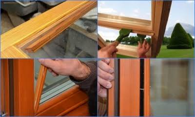

Папа_Карло писал(а):Это работа для нормального плотника. Ничего сложного.
но спросил ты не плотника, а яндекс жпт. для него и правда - ничего сложного :-D
Янтарь писал(а):Отвалились вместе со стеклами какие-то рейки.
скорее всего это штапики, которые удерживают стекла в рамах, при замене стекла в деревянных рамах их все равно чаще всего меняют.

Янтарь писал(а):Definitely Maybe, да, эти деревяшки и вывалились вместе с кусками стекол.
так и задумано.
если в рамах посадочные места живые(рама не трухлявая, и там где повырывало старые штапики еще есть за что их закрепить, остальное решается замазкой, даже есть есть небольшие поврежнения), туда устанавливаются новые штапики(50-200 руб за метр).
лично я бы шел в направлении замены окон, по совокупности факторов.
но как временный вариант, если ближайшие перспективы туманны, а на улице май месяц не стучится еще в окно - восстановленные окна для сохранения теплового контура все же лучше чем пленка, и стартовый бюджет в разы меньший чем замена окон на металопластиковые. да и к замене на металопластик я бы подошел более серьезно и не гнался бы за дешевезной - потом дороже вылезет. по крайней мере однокамерные стеклопакеты не рассматривал бы вообще. хотя если у вас там топят за три копейки как в сауне, то наверное можно и забить.
возможность восстановления зависит от состояние оконной рамы. размести фото на форуме, или еще где, пусть люд посмотрит порадуется оценит. я рекомендаций не даю, но тот же игорь-гоша может прикинуть огурец к носу. володя11 точно оценит, и напишет ереси как за 50 руб сделать самому окно из стекол со свалки :-D
восстановленные окна позволят не пороть горячку, а решать вопрос по мере поступления сил и денег, без авралов и аварий. насобирали на окно - поменяли. собираете на следующее.
